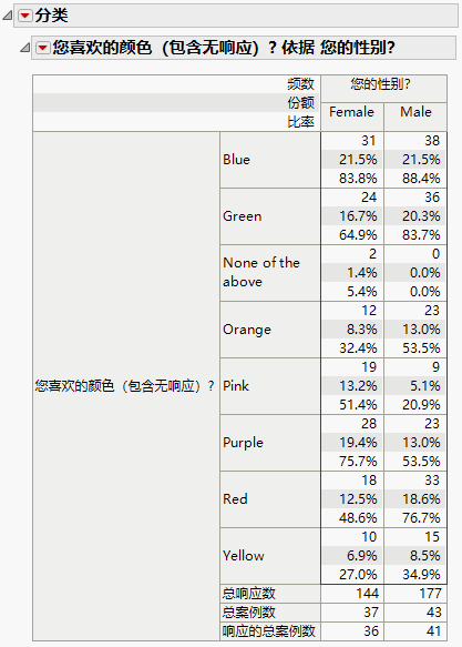

图 3.44 初始交叉表
Initial Cross Tabulation
请注意,总案例数高于总响应案例数。有 37 名女性填写了调查,但只有 36 人回答了这个问题。

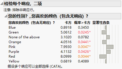

8. 点击“分类”红色小三角并选择检验多重响应 > 排除非响应。
9. 点击“分类”红色小三角并选择检验多重响应 > 齐性检验,二项。
图 3.45 二项齐性检验结果
Binomial Homogeneity Test Results
分析支持蓝色和黄色在不同性别之间有相似的偏好水平,而其他颜色往往在不同性别之间有或多或少的偏好。例如,红色似乎更受男性而不是女性的喜爱。检验的 p 值为 0.0044,这为不同性别的偏好存在差异这一结论提供了支持。从图 3.44 中的交叉表,您发现 76.7% 的男性喜欢红色,而喜欢红色的女性只有 48.6%。
输出顶部的注释指出分析中排除了无响应行。输出底部的注释表明,假设多重响应是一个“选中所有适用项”类型的问题。这意味着响应者可以选择针对问题的多个响应。仅使用具有响应的那些行执行检验。不包括没有对问题作出响应的三行。
