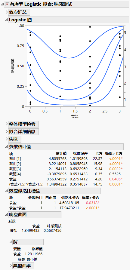

图 12.11 Salt in Popcorn.jmp 的有序型 Logistic 拟合
Ordinal Logistic Fit for Salt in Popcorn.jmp
该报表显示二次模型如何拟合响应概率。曲线(而非偏移的 Logistic 曲线)变为叠堆的 U 形曲线,其中每条曲线在同一点实现最小值。临界值在 Mean(X) – 0.5 * (b1/b2) 处,其中 b1 为线性系数,b2 为二次系数。该公式针对中心化的 X。从“参数估计值”表,您可以计算最佳含盐量为 1.5 - 0.5 * (0.5637/1.3499) = 1.29 茶匙。
每条曲线之间特定含盐量处的垂直距离指示特定含盐量的五个响应水平各自的概率。最高响应水平的概率是从顶部曲线到图矩形顶部的距离。当盐含量约为 1.3 茶匙时,该距离达到最大值。所有曲线共享同一临界点。
食盐和食盐*食盐的参数估计值是用于查找临界值的系数。尽管临界值在 Logistic 图上显示为最小值,但是对于使最高响应的概率最大化而言,它是最大值。报表的“解”部分显示在图 12.11 中的“响应曲面”下,其中 1.29 显示在临界值下。
