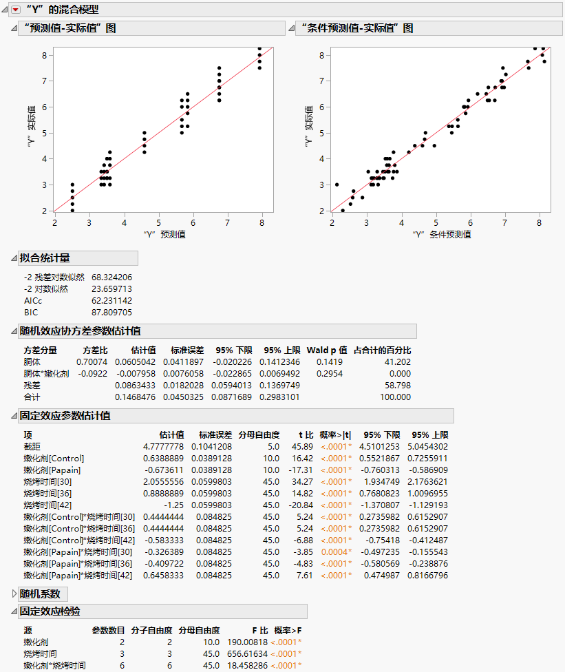

9. 点击运行。
“混合模型”报表显示在图 8.29 中。
“预测值-实际值”图和“条件预测值-实际值”图显示模型拟合没有问题,因此您可以继续解释结果。“固定效应检验”报表指示嫩化剂和烧烤时间之间存在显著的交互作用。

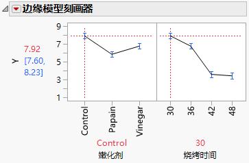

1. 点击“混合模型”红色小三角并选择边缘模型推断 > 刻画器。
图 8.30 将烧烤时间设置为 30 分钟的“边缘模型刻画器”
Marginal Model Profiler with Roasting Time Set to 30 Minutes
2. 在“烧烤时间”面板中将红色的垂直虚线移动到 36、42 和 48。
在图 8.30 中,请注意,当烧烤时间为 30 或 36 分钟时,与“control”相比,“papain”和“vinegar”嫩化剂可得到显著较低的嫩度得分。但是,烧烤时间为 42 分钟时,没有显著差异。烧烤时间为 48 分钟时,使用“papain”得到比“control”更低的值,但是使用“vinegar”不是这样。除了烧烤时间为 42 分钟外,使用“papain”得到的嫩度得分比使用“vinegar”得到的评分都低。

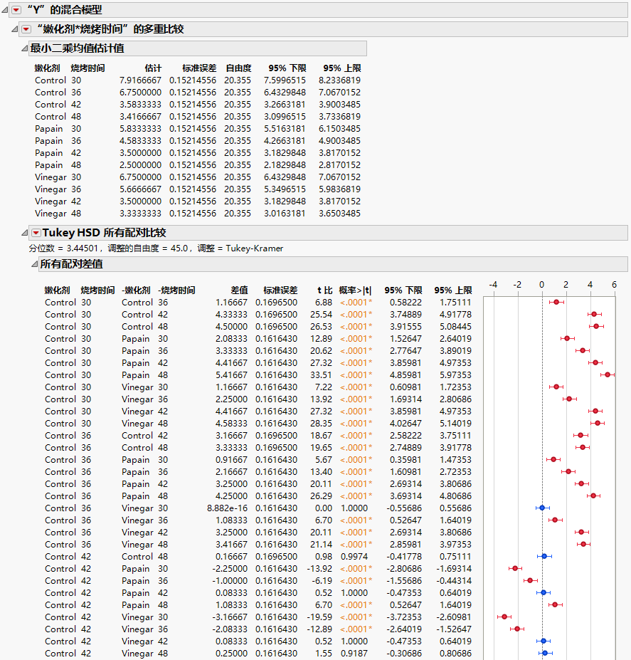

3. 点击“混合模型”红色小三角并选择多重比较。
4. 选择嫩化剂*烧烤时间。
5. 选择所有配对比较 - Tukey HSD,然后点击确定。
图 8.31 显示配对比较列表的部分内容。在刻画器中观测到的“papain”和“vinegar”之间的大多数差异在统计上是显著的。因此,“papain”似乎是更好的嫩化剂。
