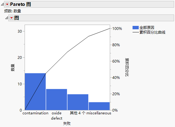

5. 选择合并原因阈值,然后选择计数。
6. 输入 2 作为阈值。
7. 点击确定。
图 15.7 阈值计数为 2 的 Pareto 图
Pareto Plot with a Threshold Count of 2

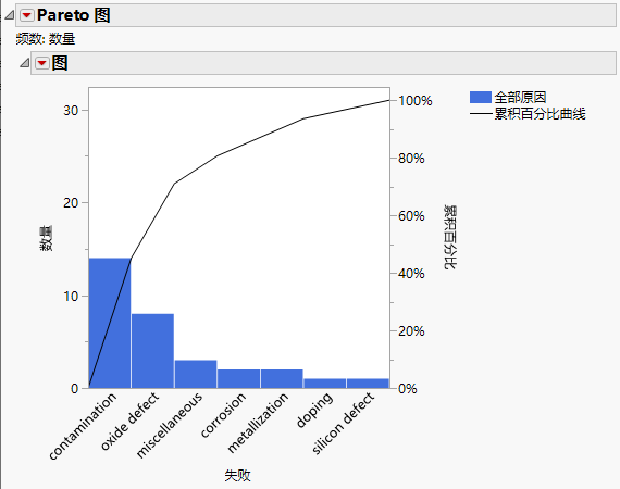

图 15.7 显示在指定计数 2 后标绘的图。计数为 2 或小于 2 的所有原因都合并为标签为“其他 4 个”的一个直条。
8. 要将合并的直条分离成图 15.8 中所示的原始类别,请选择标签为“其他 4 个”的直条。
9. 点击“图”红色小三角并选择选定原因 > 分离原因。
提示:或者,您可以右击标签为“其他 4 个”的直条并选择选定原因 > 分离原因。
图 15.8 原因分离后的 Pareto 图
Pareto Plot with Separated Causes
