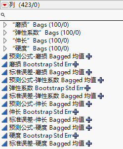

返回数据表。对于每个响应变量,有三个分别表示为预测公式: <列名> Bagged 均值、标准误差: <列名> Bagged 均值和<列名> Bagged 标准差的新列。预测公式-<列名> Bagged 均值列是最终预测。

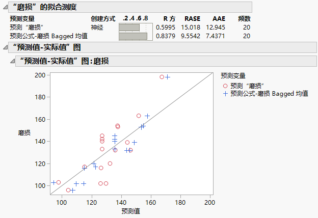

为了查看 Bagging 如何提高预测功效,将 Bagged 模型的预测与原始模型预测进行比较。使用“模型比较”平台一次查看一个响应变量。
1. 选择分析 > 预测建模 > 模型比较。
2. 选择预测“磨损”,然后点击 Y,预测变量。
3. 选择预测公式-磨损 Bagged 均值,然后点击 Y,预测变量。
4. 点击确定。
将显示包含列列表的窗口。
5. 选择磨损,然后点击确定。
6. 点击“模型比较”红色小三角并选择标绘“预测值-实际值”图。
图 3.33 “磨损”预测的比较
Comparison of Predictions for ABRASION
“拟合测度”报表和“预测值-实际值”图显示在图 3.33 中。从 Bagging 得到的预测用蓝色显示。从原始神经网络模型得到的预测用红色显示。通常,Bagging 预测比原始模型预测更接近实际线。因为 Bagging 预测更接近实际线,因此 Bagged 预测的 R 方值 0.8379 高于原始模型预测的 R 方值。您得出结论:Bagging 改进了磨损的预测。

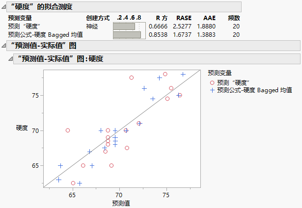

该示例比较了磨损的预测。要比较其他响应变量的预测,请按照第 2 步到第 6 步执行,将磨损替换为所需的响应变量。作为另一示例,图 3.34 显示硬度的“拟合测度”报表。该报表显示的结果与磨损的“拟合测度”报表结果相似。Bagged 预测的 R 方值略高于原始模型预测的 R 方值,这说明拟合效果更好,预测得到改进。
