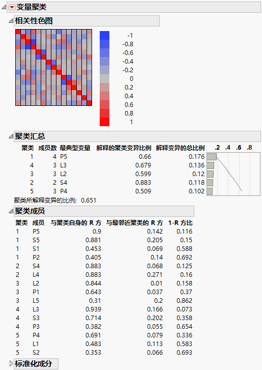

图 17.5 Penta.jmp 的“聚类变量”报表
Cluster Variables Report for Penta.jmp
“聚类汇总”和“聚类成员”报表显示变量分为五个组,因此有五个聚类成分变量。

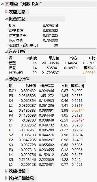

图 17.6 包含所有连续预测变量的模型的“拟合最小二乘法”报表
Fit Least Squares Report for Model with All Continuous Predictors

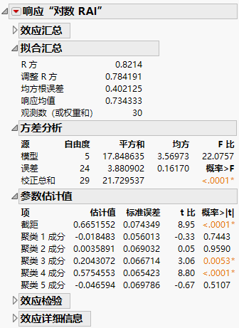

图 17.7 聚类成分作为预测变量的模型的“拟合最小二乘法”报表
Fit Least Squares Report for Model with Cluster Components as Predictors
仅包括五个聚类成分作为预测变量的模型解释响应中的绝大部分变异,其调整 R 方为 0.784。使用全部十五个预测变量的模型仅有略高的调整 R 方,它的值为 0.853(图 17.6)。
