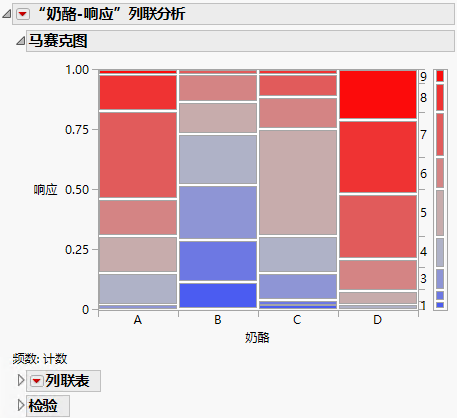

图 7.8 奶酪数据的马赛克图
Mosaic Plot for the Cheese Data
从马赛克图中可以看出,不同奶酪类型的排名不同。特别是,奶酪 B 的排名一直低于其他奶酪。对应分析可能就是下一步要执行的分析。

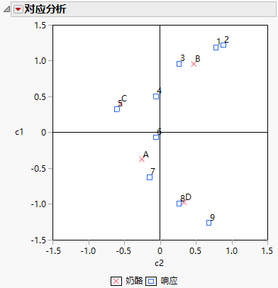

7. 要查看对应分析图,请点击“列联分析”红色小三角菜单并选择对应分析。
图 7.9 对应分析图的示例
Example of a Correspondence Analysis Plot
图 7.9 以图形方式显示对应分析结果,其中图轴标签为 c1 和 c2。请注意以下情况:
• c1 轴看起来可以解释总体满意度。c1 轴上的奶酪按顶部的最不喜欢到底部的最喜欢排列。
• 奶酪 D 是最喜欢的奶酪,具有响应 8 和 9。
• 奶酪 B 是最不受欢迎的奶酪,具有响应 1、2 和 3。
• 奶酪 C 和 A 位于中间,具有响应 4、5、6 和 7。
