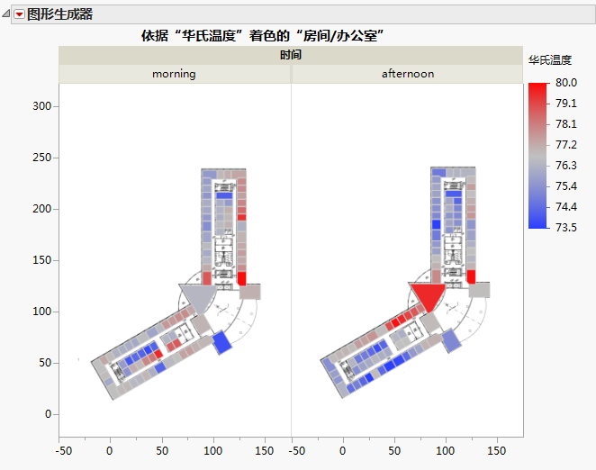

下面显示的地图是按时间分组的楼层图。颜色反映华氏温度值。按这种方式直观地探索数据可以提示出哪些因素会影响办公室的温度。查看该地图,可以看出建筑物东侧的办公室早上比下午的温度高。建筑物西侧的办公室则出现与此刚好相反的结论。根据这个可视化结果,可以预期这两个变量会影响办公室温度,或许这些项之间的交互作用是显著的。这些直观图形有助于在分析过程中制定决策。
图 12.32 依据“时间”分组,按“华氏温度”着色的“房间/办公室”
Room/Office Colored by Fahrenheit and Grouped by Time of Day

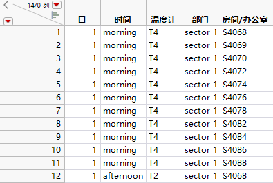

首先,收集数据并输入到数据表 (S4 Temps.jmp)。请注意房间/办公室列。它包含每间办公室的唯一名称,并指定了“地图角色”以正确定义地图文件。
图 12.33 S4 Temps.jmp 数据表的部分视图
Partial View of the S4 Temps.jmp Data Table

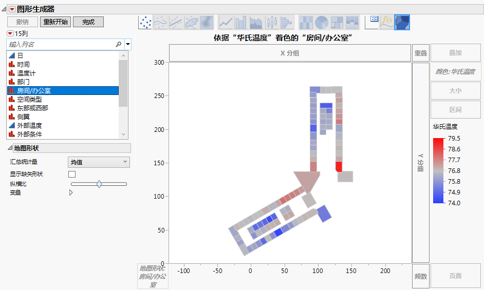

3. 将华氏温度拖放到颜色区域中。
图 12.35 按“华氏温度”着色的“房间/办公室”

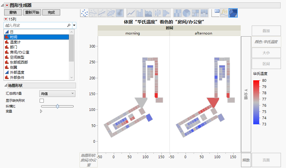

4. 将时间拖放到“X 分组”区域。
图 12.36 依据“时间”分组,按“华氏温度”着色的“房间/办公室”
