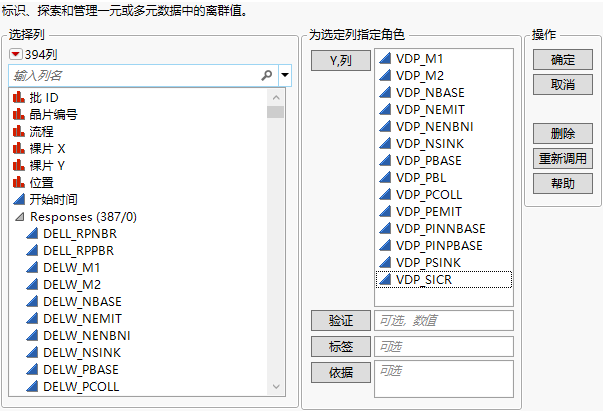

1. 选择帮助 > 样本数据文件夹,然后打开 Probe.jmp 样本数据表。
2. 选择分析 > 筛选 > 探索离群值。
3. 点击 Responses(387/0) 旁边的小三角以显示组中所有列。
4. 从列 VDP_M1 一直选择到 VDP_SICR,然后点击 Y,列。应已选定 14 列。
图 21.2 探索离群值启动窗口
Explore Outliers Launch Window
5. 点击确定。

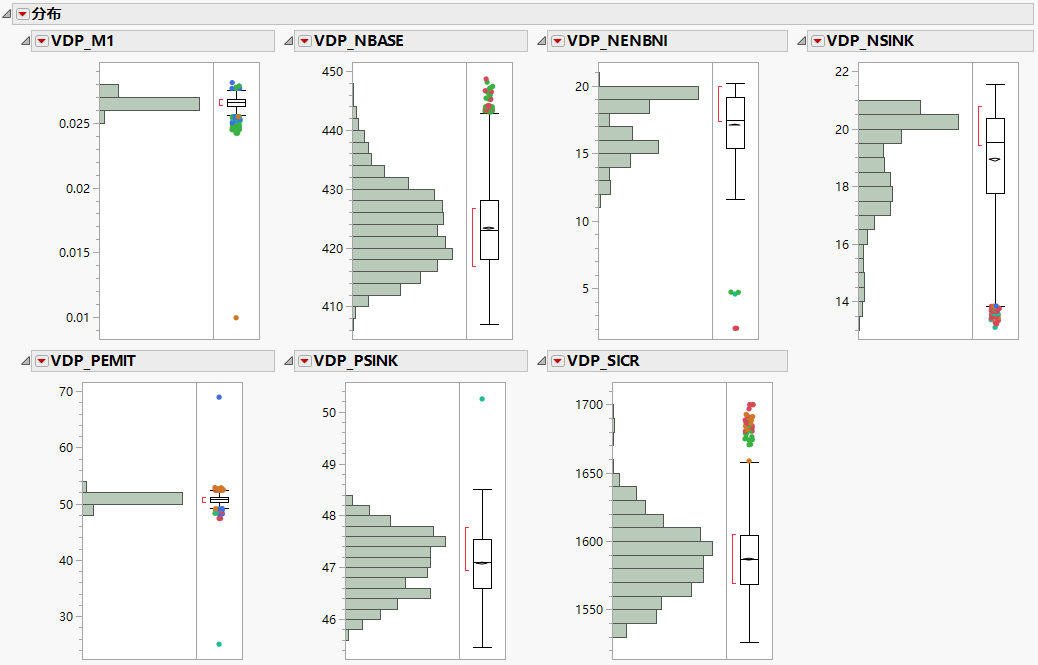

检查数据
返回报表的“按列选择离群值”选项卡。
1. 选择其余的所有列。
2. 点击选择行。
3. 选择分析 > 分布。
4. 将选定列分配到 Y,列角色。由于您在“分位数范围离群值”报表中选定了这些列名,所以它们在“分布”启动窗口中已经处于选定状态。只需点击 Y,列。
5. 点击确定。
图 21.3 带有已选定离群值的列的分布
Distribution of Columns with Outliers Selected
在列 VDP_M1 和 VDP_PEMIT 中,请注意有些选定的离群值与大多数数据有些接近。对于其余的列,选定的离群值看起来远离大多数数据。既然已经调查了数据点,您就可以决定从分析中排除哪些列。

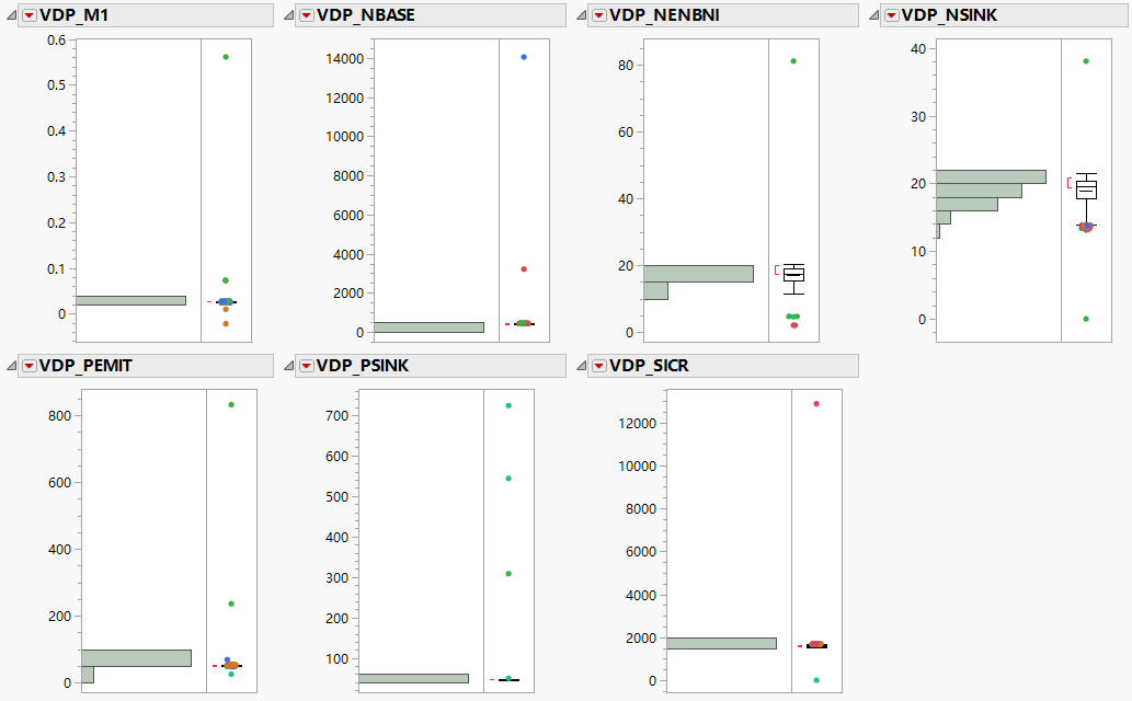

重新检查数据
1. 再次检查“分布”报表。请注意,选定的离群值现在足够远离大多数数据,可以选定它们并从分析中排除它们。
2. 在“分位数范围离群值”报表中,点击排除行。
3. 在“分布”报表中,点击“分布”红色小三角并选择重新运行 > 重新运行分析。

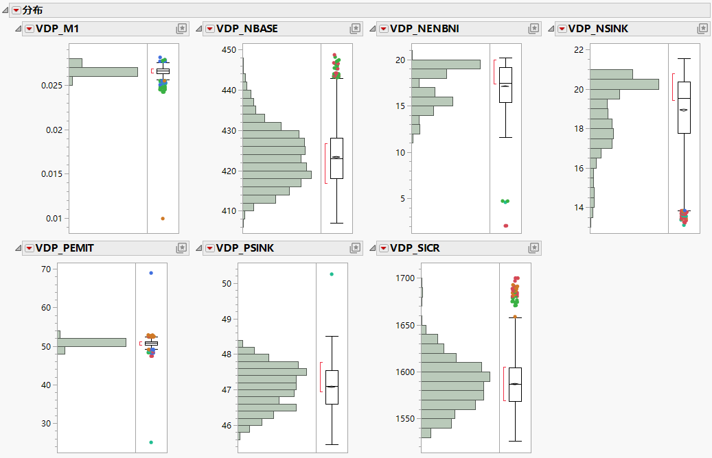

图 21.4 带有已排除离群值的列的分布
Distributions of Columns with Outliers Excluded
排除离群值后,所显示的数据分布现在更能够说明问题。
