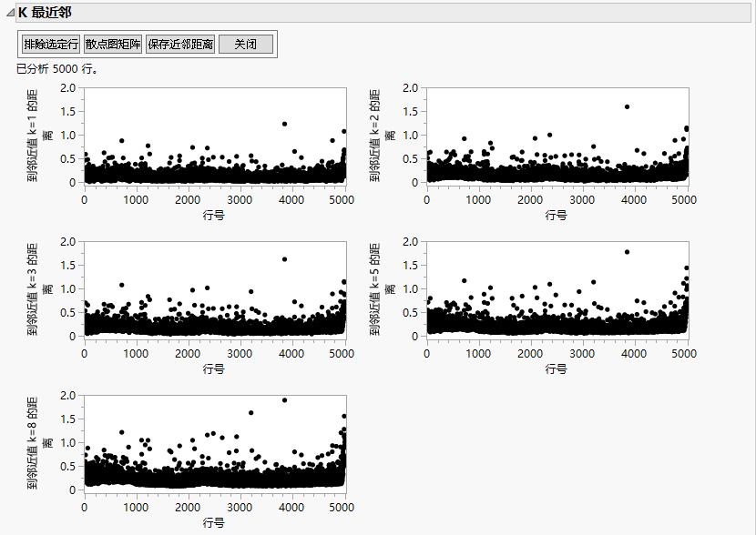

图 21.1 多元 k 最近邻离群值示例
Multivariate k-Nearest Neighbor Outlier Example
