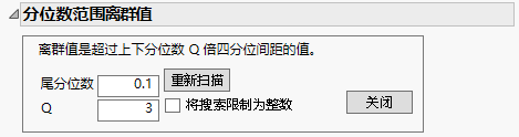

“分位数范围离群值”控件支持您指定要如何标识离群值。离群值是超过上下分位数 Q 倍四分位间距的所有值。您可以调整 Q 值和四分位间距的大小。
图 21.6 分位数范围离群值初始选项
尾分位数
用于计算四分位间距的下分位数的概率。上分位数的概率通过“1 - 尾分位数”计算得出。例如,尾分位数值 0.1 意味着四分位间距介于数据的 0.1 和 0.9 分位数之间。默认值为 0.1。
Q
用于确定离群值阈值的乘数。落在超过“尾分位数”值或“1 - 尾分位数”值的 Q 倍四分位间距之外的值将标识为离群值。比起较小值,较大的 Q 值能提供更为保守的一组离群值。默认值为 3。
将搜索限制为整数
将离群值仅限定为整数值。该设置限制搜索离群值,以便查找行业特定的缺失值代码和错误代码。
重新扫描
在执行离群值操作之后重新扫描数据。
提示:按 Ctrl 键并点击重新扫描将用所有打开的离群值方法重新扫描。
关闭
关闭“分位数范围离群值”报表。
提示:按 Ctrl 键并点击关闭可关闭所有离群值报表。
