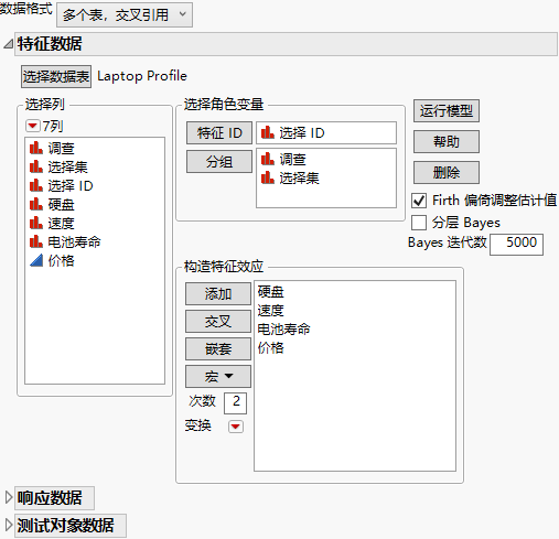

3. 选择分析 > 消费者研究 > 选择。
注意:可以从三个打开的数据表中的任一个执行该操作。
4. 从“数据格式”列表中,选择多个表,交叉引用。
5. 点击“特征数据”下的选择数据表,然后选择 Laptop Profile。选择选择 ID 并点击特征 ID。
6. 选择硬盘、速度、电池寿命和价格,然后点击添加。
7. 选择调查和选择集,然后点击分组。
图 4.22 针对笔记本电脑研究的“特征数据”窗口
Profile Data Window for Laptop Study

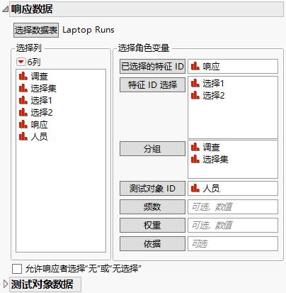

8. 打开响应数据分级显示项。
9. 从选择数据表列表中,选择 Laptop Runs。
10. 完成“响应数据”表:
‒ 选择响应,然后点击已选择的特征 ID。
‒ 选择选择1 和选择2,然后点击特征 ID 选择。
‒ 选择调查和选择集,然后点击分组。
‒ 选择人员,然后点击测试对象 ID。
图 4.23 针对笔记本电脑研究的“响应数据”窗口
Response Data Window for Laptop Study

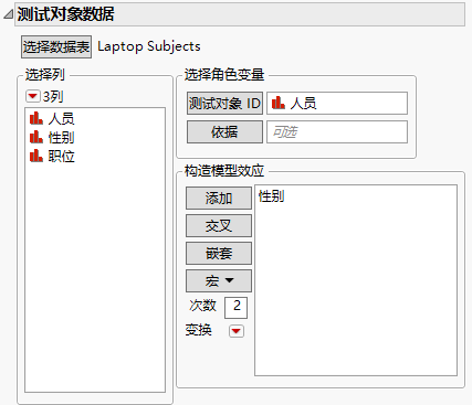

13. 选择人员,然后点击测试对象 ID。
14. 选择性别并点击添加。
图 4.24 针对笔记本电脑研究的“测试对象数据”窗口
Subject Data Window for Laptop Study

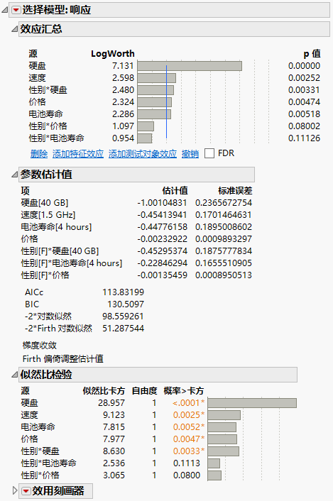

1. 点击运行模型。

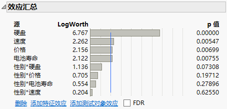

图 4.25 笔记本电脑效应汇总
Laptop Effect Summary
“效应汇总”报表显示硬盘是最显著的效应。您可以通过删除 p 值大于 0.15 的项精简该模型。此过程要求一次删除一项。在此,性别*速度是显著性最低的效应,p 值为 0.625。
2. 在“效应汇总”报表中,选择性别*速度并点击删除。
图 4.26 笔记本电脑结果
Laptop Results
一旦从模型中删除了性别*速度,所有效应都具有小于或等于 0.15 的 p 值。因此,您可以将该模型用作您的最终模型。

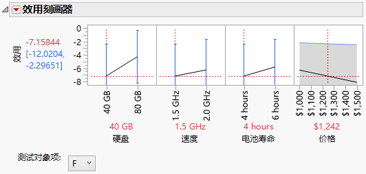

3. 点击“选择模型: 响应”红色小三角并选择效用刻画器。
图 4.27 针对女性的笔记本电脑刻画器结果
Laptop Profiler Results for Females
提示:若您的效用刻画器未能如图 4.27 所示,请点击“效用刻画器”红色小三角并选择外观 > 适应 Y 轴。

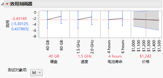

4. 从“测试对象项”旁边的列表中,选择 M。
图 4.28 开发过程中针对男性的笔记本电脑刻画器结果
Laptop Profiler Results for Males in Development
性别和硬盘之间的交互作用效应高度显著,p 值为 0.0033(图 4.26)。在“效用刻画器”中,同时检查性别两个水平的硬盘的斜率。您可以看到女性的斜率比男性的斜率陡峭。

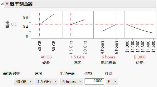

2. 点击“选择模型: 响应”红色小三角并选择概率刻画器。
请注意,“概率刻画器”的设置是性别 = F。您可以随后进行更改。

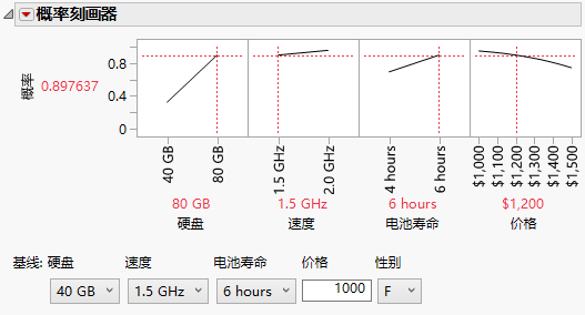

3. 使用该刻画器下面的菜单和文本框,在“基线”区域中,将“基线”设置指定为 40 GB、1.5 GHz、6 小时和 1000。
4. 接下来在“概率刻画器”中做同样的设置。要将“价格”设置为 $1000,请点击最右侧刻画器单元格下方“价格”之上的 $1242,然后键入 1000。接着在文本框外点击。
图 4.29 带有“价格”文本输入区的概率刻画器
Probability Profiler with Text Entry Area for Price
该配置的概率为 0.5。
5. 在“概率刻画器”中,移动硬盘滑块至 80 GB。
请注意,进行这种更改后,价格增长对选择概率的影响相对不那么敏感了。
6. 点击刻画器中的价格单元格上方的 $1000 标签,键入 $1,200,然后在文本框外点击。
图 4.30 考虑基准产品效应的笔记本电脑的概率刻画器结果
Laptop Probability Profiler Results with Baseline Effects
“硬盘”大小从 40 GB 增长到 80 GB 且价格增长到 $1200,女性的偏好概率会相应地从 0.50 增长到 0.90。将基准中的性别效应更改为 M。偏好概率为 0.71。

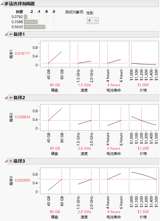

2. 点击“选择模型: 响应”红色小三角并选择多项选择刻画器。
将显示一个窗口,询问要刻画的备择选择数。接受默认数字 3。
3. 点击确定。
将显示三个备择刻画器。请注意,刻画器设置为“性别 = F”。
每个刻画器中因子都设置为其默认值。备择 1 表示您要开发的产品。备择 2 表示 A 公司的产品。备择 3 表示 B 公司的产品。
4. 对于备择 1,将硬盘设置为 40 GB,速度设置为 1.5 GHz,电池寿命设置为 4 小时,价格设置为 $1,000。
5. 对于备择 2,将硬盘设置为 40 GB,速度设置为 2.0 GHz,电池寿命设置为 6 小时,价格设置为 $1,200。
6. 对于备择 3,将硬盘设置为 80 GB,速度设置为 2.0 GHz,电池寿命设置为 4 小时,价格设置为 $1,500。
图 4.31 针对女性的“多项选择刻画器”
Multiple Choice Profiler for Females
您可以看到 B 公司占有最大的份额 0.5630。很显然,以您公司现有的设置,只会有很少的女性买您的产品。

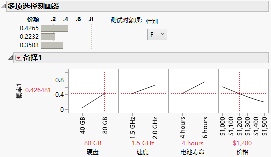

您想通过升级您公司笔记本电脑在某方面的性能并提高价格来增加市场份额。从备择 1 中硬盘特征的直线斜率可以看出增加硬盘空间最有助于提高市场份额。
7. 对于备择 1,将硬盘设置为 80 GB,价格设置为 $1,200。
图 4.32 改进笔记本电脑之后的“多项选择刻画器”
Multiple Choice Profiler with Improved Laptop
通过增加硬盘空间,同时提高笔记本电脑的价格,预计您公司可以获得的女性市场份额约为 43%。该份额超过了 B 公司高性能笔记本电脑的份额,远远高于图 4.31 中所示的初始低端设置下的市场份额。
