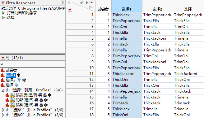

3. 选择 Pizza Responses.jmp 中的选择1、选择2 和选择列,右击,然后选择链接引用 > Pizza Profiles.jmp。
选定的列链接到 Pizza Profiles.jmp 中的 ID 列。
图 6.37 虚拟连接的数据表中的选定列
Selected Columns in Virtually Joined Data Table

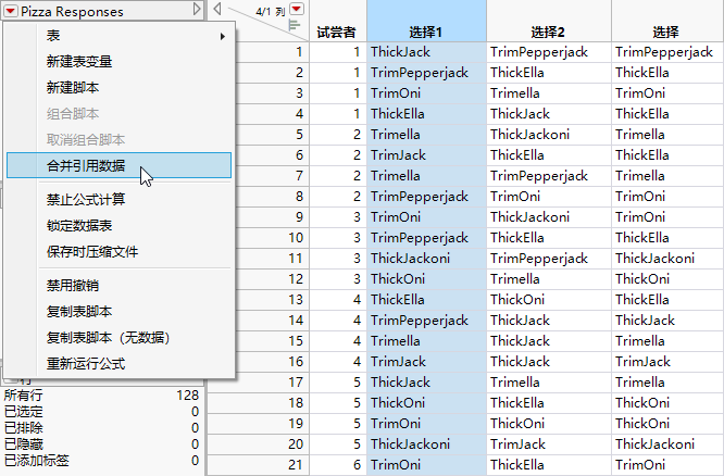

4. 在 Pizza Responses.jmp 中,选择选择1 列(若尚未选定)。
注意:若不选择任何列,则所有列都将包含在合并数据中。
5. 点击数据表名称旁边的红色小三角并选择合并引用数据。
图 6.38 合并引用数据
Merging Referenced Data

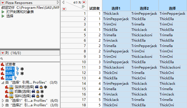

将有一条消息确认选定列已合并。请注意,选择1 的蓝色虚拟连接图标不再出现在“列”列表中。“链接引用”列属性已删除。
图 6.39 合并的数据
Merged Data
