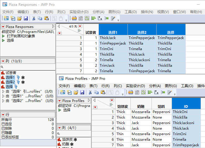

图 6.33 显示虚拟连接的数据表的一个示例。Pizza Profiles.jmp 是被引用的数据表,因为 ID 列包含一个“链接 ID”列属性。该 ID 列包含对应于引用数据表 Pizza Responses.jmp 中数据的唯一值。
图 6.33 虚拟连接的数据表

注意:一个列可以有一个“链接引用”列属性,但是不一定要链接引用的数据表中的列。在“列”列表中该列旁边的虚拟连接图标为灰色 Image shown here。若引用的数据表未打开或引用列被排除,就会出现这样的情况。有关其他虚拟连接图标的详细信息,请参见“虚拟连接图标”。
设置链接列属性后,来自被引用数据表中的所有列成为主数据表的一部分。因此,若主数据表有一个引用列,则被引用表的列自动显示在启动窗口的“选择列”列表中。
