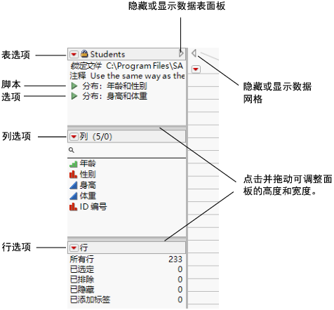

在 JMP 数据表中,“表”、“列”和“行”面板包含有关数据表及其内容的信息。这些交互式面板位于数据网格的左侧。
图 2.4 与数据表面板交互
Interacting with the Data Table Panels
数据表中的表面板

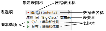

表面板包含以下元素:
• 数据表的名称
• 指示表状态的图标
• 包含表选项的红色小三角菜单
• (可选)表变量
• (可选)表脚本的绿色小三角

保存时压缩文件
保存数据表时压缩该表。保存数据表后,表面板中该数据表名称的旁边会显示一个压缩文件图标 Image shown here。请参见“压缩数据表”。

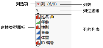

列面板提供了一种查看和移动列的方式。该面板包含以下信息:
• 列选项(包含与“列”菜单中相同的一些选项)
• 数据表中的总列数和选定列数
• 有助于快速查找列的过滤器框(点击放大镜图标可设置搜索过滤器选项和参数)
• 在数据表中显示的列的列表
• 指示每列的建模类型的图标(请参见“关于建模类型”)
• 表示为列指定的特征和属性的图标(未显示,请参见图 2.7)

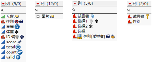

表示列特征和属性的图标
每个列名右侧的图标指示该列包含的特征和属性。
图 2.7 表示列特征和属性的图标
Icons Indicating Column Characteristics and Properties
注意:斜体表示该列已锁在原位。水平滚动时,该列保持可见。

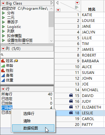

右击行面板中的类别可选择行、清除选定内容或创建数据视图。
数据视图创建主数据表的链接子集。例如,若将若干行标记为隐藏,您可能想打开一个仅显示这些隐藏行的窗口。此时可在行面板中右击已隐藏并选择数据视图。
图 2.9 从行面板创建数据视图
Creating a Data View from the Rows Panel
使用数据视图时,可继续在主数据表中执行多数编辑工作。在主数据表或数据视图中所做的更改将体现在这二者中。您可以在数据视图中进行细微更改(如更改某些数据或添加列)。但是,若要做出重大更改(如添加公式),则必须在主数据表中执行这些更改。
