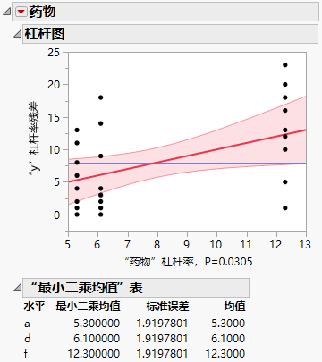

图 4.1 “药物”的“杠杆图”和“最小二乘均值表”
Leverage Plot and LS Means Table for Drug

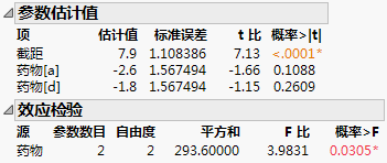

图 4.2 Drug.jmp 的“参数估计值”和“效应检验”
Parameter Estimates and Effect Tests for Drug.jmp

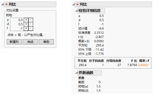

使用最小二乘均值的对比可以更详尽地研究药物效应:
1. 点击“药物”红色小三角并选择最小二乘均值对比。
2. 点击药物 a 和药物 d 对应的 + 框,并点击药物 f 对应的 - 框,定义药物 a 和药物 d 的平均值与药物 f 之间的对比(如图 4.3 所示)。
3. 点击完成。
图 4.3 药物实验的对比示例
Contrast Example for the Drug Experiment
“对比”报表显示药物 f 的最小二乘均值与其他两种药物的最小二乘均值的平均值存在显著差异。
