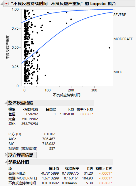

图 8.5 有序型 Logistic 报表的示例
Example of Ordinal Logistic Report
在该图中,数据标记沿着水平轴在其 X 坐标值处绘制,并在曲线下方的随机垂直位置为其 Y 值绘制数据标记。
有关“整体模型检验”报表和“参数估计值”报表的详细信息,请参见Logistic 报表。在“参数估计值”报表中,会为除最后一个响应水平外的每个响应水平估计截距参数,但是只有一个斜率参数。截距参数显示响应水平的间距。它们始终单调递增。
