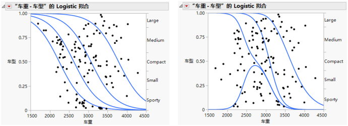

• 名义型 Logistic 回归模型估计一组曲线,这些曲线分割名义型响应变量各水平的概率。名义型 Logistic 回归模型的示例显示在图 8.1 的右侧。
• 有序型 Logistic 回归模型估计小于或等于有序型响应变量的目标水平的概率。该模型估计一条 Logistic 曲线,该曲线通过水平偏移来生成有序型类别的概率。该模型更简单,推荐用于有序响应。有序型 Logistic 回归模型的示例显示在图 8.1 的左侧。
图 8.1 有序型和名义型 Logistic 回归的示例
Examples of Ordinal and Nominal Logistic Regression
