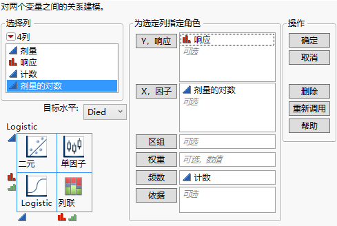

启动“Logistic”平台
通过选择分析 > 以 X 拟合 Y 启动“Logistic”平台。“以 X 拟合 Y”启动窗口用于四种不同类型的分析。输入有序型或名义型 Y 变量和连续 X 变量时,将启动“Logistic”平台。
图 8.3 “Logistic”启动窗口
The Logistic Launch Window
有关“选择列”红色小三角菜单中选项的详细信息,请参见《使用 JMP》中的““列过滤器”菜单”。“Logistic”启动窗口包含以下选项:
Y,响应
您想要分析的一个或多个响应变量。响应变量通常称为因变量。这些变量必须具有有序型或名义型建模类型。
X,因子
您想要分析的一个或多个预测变量。因子变量通常称为自变量。这些变量必须具有连续建模类型。
区组
(不适用于 Logistic 分析。)指定分区组变量的列。
权重
包含数据表中每个观测的权重值的列。仅当行值大于零时才在分析中包含该行。
频数
为分析中的每行分配一个频数。在汇总数据时,指定频数很有用。
依据
为“依据”变量的每个水平生成单独报表。若指定了多个“依据”变量,将为“依据”变量水平的每种可能组合生成单独的报表。
目标水平
(仅当有一个二值响应具有名义型建模类型时才可用。)支持您指定您要对其概率建模的响应的水平。
提示:Logistic 模型中用作目标值的默认水平基于水平的顺序。使用“值顺序”列属性更改默认目标值。
