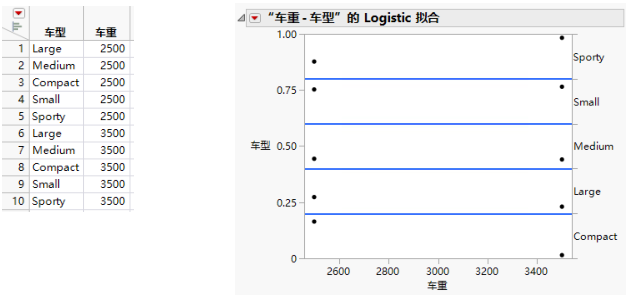

若 X 变量对响应没有影响,则拟合的线是水平的且连续因子范围内每个响应的概率为常数。图 8.7 显示一个 Logistic 图,在该图中车重对于预测车型没有帮助。
图 8.7 显示无 x-y 关系的样本数据表和 Logistic 图的示例
Examples of Sample Data Table and Logistic Plot Showing No y by x Relationship

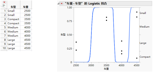

若响应完全由因子值来预测,则 Logistic 曲线实际上是垂直的。响应的预测值在每个因子水平上接近确定(概率几乎为 1)。图 8.8 显示一个 Logistic 图,在该图中车重几乎可以完全预测车型。
图 8.8 显示几乎完全 x-y 关系的样本数据表和 Logistic 图的示例
Examples of Sample Data Table and Logistic Plot Showing an Almost Perfect y by x Relationship
在这种情况下,参数估计值变得很大并在回归报表中被标记为不稳定。在这些情况下,您可以考虑使用带 Firth 偏倚调整估计值的“广义线性模型”特质。请参见《拟合线性模型》中的“启动“广义线性模型”特质”。
