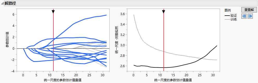

“解路径”如图 7.1 所示。突出显示具有非零系数的项的路径。想象一下解路径在图上从右向左移动,解在逐渐远离 MLE 的位置收缩。很多项具有很早就收缩到零的路径。
“解路径”图中的垂直轴表示标准化的预测变量的参数估计值。红色的垂直线指示在最佳收缩处的值,该值由交叉验证决定。在此点上,11 个项具有非零系数。请注意,红色的垂直线指示“验证集”中最小的统一尺度 − 对数似然值。

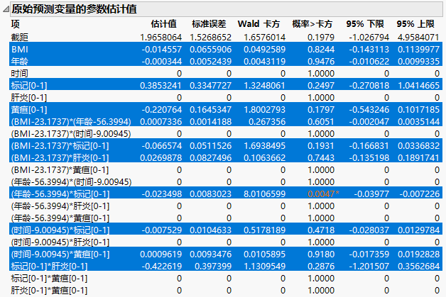

“原始预测变量的参数估计值”报表(图 7.2)显示非中心化和未统一尺度的数据的参数估计值。突出显示具有非零参数估计值的 11 项。其中包括交互作用效应。在数据表中,选择全部 6 个预测变量列,因为每个预测变量列显示在具有非零系数的项中。
在“效应检验”报表中,具有零系数估计值的 10 个效应标明为“已删除”。“效应检验”报表指示在 0.05 水平下只有一个效应是显著的:年龄*标记交互作用。
图 7.2 突出显示非零项的参数估计值报表
Parameter Estimates Report with Nonzero Terms Highlighted
12. 在“原始预测变量的参数估计值”报表中,点击 (年龄 - 56.3994)*标记[0-1] 所对应的行。
