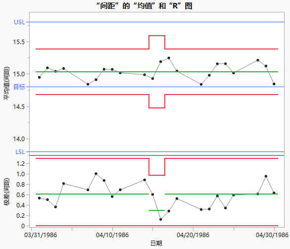

图 9.21 “间距”的均值和 R 控制图
XBar and R Control Chart for Gap
控制图指示间距随时间推移是稳定的。由于间距具有“规格限”列属性,“过程能力分析”报表将出现在控制图的右侧。

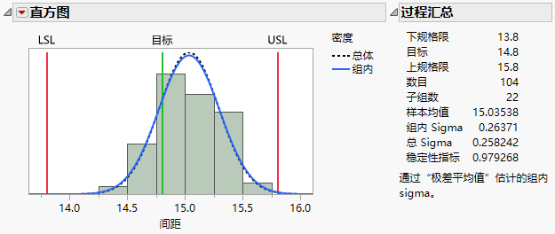

图 9.22 “间距”的过程能力分析中的直方图
Histogram in Process Capability Analysis for Gap
直方图和拟合正态蓝色曲线表明间距的分布近似服从正态分布。尽管过程是稳定的,间距的分布还是会向规格范围的右侧偏移。
“过程汇总”报表显示了保存至“规格限”列属性的规格限。还显示了根据子组内变异计算的 sigma 估计值(组内 Sigma)与样本标准差给出的总估计值(总 Sigma)没有很大差异。因此,稳定性指标接近 1 (0.979268)。由于过程是稳定的,因此这是期望的结果。

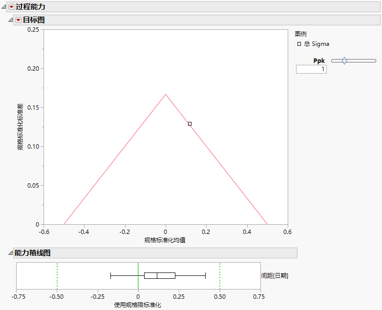

图 9.24 “间距”的目标图和箱线图
Goal Plot and Box Plot for Gap
“目标图”显示“间距”的 Ppk 指标基本上等于 1。箱线图显示大部分值落入规格范围内,但数据值的大多数向规格范围内的右侧偏移。
