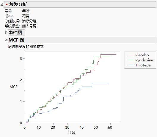

图 6.7 显示了三种治疗的 MCF 图。
图 6.7 “Bladder Cancer”的 MCF 图
Bladder Cancer MCF Plot
请注意,全部三条 MCF 曲线本质上都是直线。因此,斜率(再现的比率)不随时间变化,这意味着患者看起来不随着疾病进展而变好或变坏。

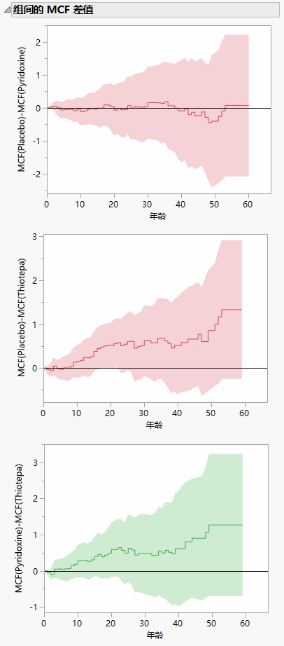

9. 若要检查治疗之间是否存在差异,请点击“复发分析”红色小三角并选择标绘 MCF 差值图。
图 6.8 MCF 差值
MCF Differences
要确定治疗之间是否在统计上存在显著差异,请检查差值图上的置信限。若限值不包括 0,则治疗明确地存在差异。图 6.8 中的图形显示治疗之间不存在显著差异。
