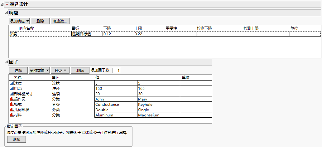

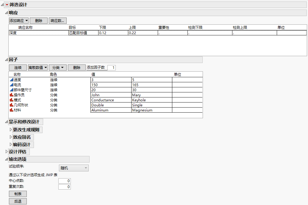

指定响应
1. 选择实验设计 > 经典 > 两水平筛选 > 筛选设计。
2. 在“响应”面板中,双击“响应名称”下的 Y 并键入深度。
请注意,默认“目标”为最大化。您的目标是找到实现目标深度为 0.17 英寸(介于 0.12 到 0.22 的限值之内)的因子设置。
3. 点击默认“目标”最大化并将其更改为匹配目标值。
4. 在下限下点击并键入 0.12。
5. 在上限下点击并键入 0.22。
6. 将重要性下面的区域留空。
由于只有一个响应,默认为该响应的“重要性”指定 1。
已完成的“响应”部分显示在图 10.2 中。现在,指定因子。
指定因子
在添加因子数框中键入 3 并点击连续。
7. 双击 X1 并键入速度。
8. 使用Tab键在其余值和因子中移动。做出以下更改:
a. 将速度值更改为 3 和 5。
b. 将 X2 更改为电流,设置其值为 150 和 165。
c. 将 X3 更改为部件壁尺寸,设置其值为 20 和 30。
9. 在添加因子数框中键入 4 并选择分类 > 2 水平。
10. 双击 X4 并键入操作员。
11. 使用Tab键在其余值和因子中移动。做出以下更改:
a. 将操作员值更改为 John 和 Mary。
b. 将 X5 更改为模式,设置其值为 Conductance 和 Keyhole。
c. 将 X6 更改为几何形状,设置其值为 Double 和 Single。
d. 将 X7 更改为材料,设置其值为 Aluminum 和 Magnesium。
图 10.2 焊接实验的“响应”和“因子”
Responses and Factors for Weld Experiment
注意:要自动输入因子,请选择帮助 > 样本数据文件夹,然后打开 Design Experiment/Weld Factors.jmp。点击“筛选设计”红色小三角并选择加载因子。

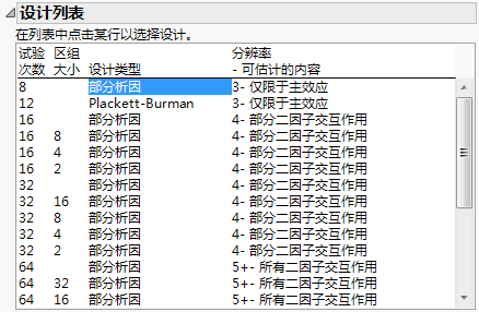

3. 接受默认选择从部分析因设计列表中选择,然后点击继续。
4. 选择第一个部分析因设计。
图 10.3 三个连续因子和四个分类因子的设计列表
Design List for Three Continuous Factors and Four Categorical Factors
它指定一个包含 8 次试验、分辨率为 3 的部分析因设计。有关分辨率的信息,请参见筛选设计中的分辨率。

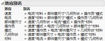

6. 打开“显示和修改设计”下的“效应别名”部分。
图 10.5 包含 8 次试验的部分析因设计的别名
Aliasing for an Eight-Run Fractional Factorial Design
回想一下您选择了一个分辨率为 3 的设计(图 10.3)。在分辨率为 3 的设计中,一些主效应与双因子交互作用混杂。“效应别名”部分指示:对于这个分辨率为 3 的设计,每个主效应都与三个双因子交互作用完全混杂。若您怀疑双因子交互作用是活跃的,则这是一个很差的设计。有关混杂的说明,请参见两水平常规部分析因。

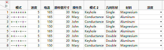

7. 点击制表。
图 10.6 设计数据表
The Design Data Table
请注意以下情况:
‒ 该表使用您为响应、因子和水平指定的名称。
‒ 模式列显示为设计试验分配的高设置和低设置。
‒ 这个部分析因设计是分辨率为 3 的设计。它允许您在八次试验中研究七个因子的主效应。

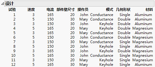

构造主效应筛选设计
作为析因设计的替代设计,用作设计结构中的备份,构建一个主效应筛选设计。主效应筛选设计是正交设计或接近正交的设计。
1. 打开“筛选设计”窗口。若您关闭了它,则会运行“设计数据”表中的实验设计对话框脚本。
2. 点击后退。
3. 点击继续。
注意:在接下来的两个步骤中设置随机种子和开始数,这将完全重现本例中显示的结果。自行构造设计时,这些步骤不是必需的。
4. (可选)点击“筛选设计”红色小三角,选择设置随机种子,键入 12345,然后点击确定。
5. (可选)点击“筛选设计”红色小三角,选择开始数,键入 50,然后点击确定。
6. 在“选择筛选类型”面板中,选择构造主效应筛选设计选项。
7. 点击继续。
在“试验次数”下选择的选项为默认,即将试验次数设置为 12。保留该设置。
8. 点击制作设计。
图 10.7 主效应筛选设计
Main Effects Screening Design

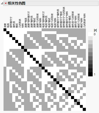

9. 打开“设计评估”部分,然后打开“相关性色图”部分。
图 10.8 包含 12 次试验的主效应筛选设计的相关性色图
Color Map on Correlations for 12-Run Main Effects Screening Design
“相关性色图”显示主效应相互不相关。这用色图左上角的白色非对角方格表示。每个主效应都与某些双因子交互作用(如灰色方格所示)存在部分别名关系。悬停在其中一个灰色单元格上方可看到绝对相关性为 0.333。
在本例中,包含 12 次试验的主效应筛选设计为 Plackett-Burman 设计,您可以在“设计列表”中获得它。但是,在很多设计情形中,主效应设计中存在的部分别名关系比在您的实验情形中采用的部分析因设计中的完全混杂更可取。
