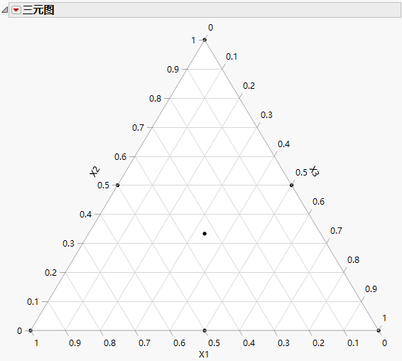

7. 选择 X1、X2 和 X3 并点击 X,绘图,然后点击确定。
图 14.8 单纯形重心设计的三元图
Ternary Plot for Simplex Centroid Design
有关三元图的详细信息,请参见三元图概述。
