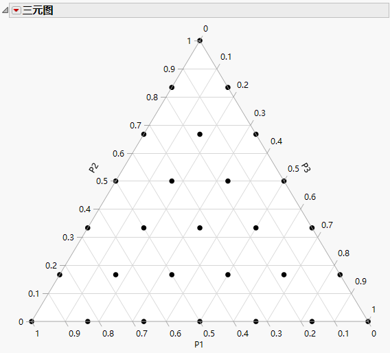

因为混料成分的比例之和为 1,混料设计的可行域采用单纯形形式。例如,使用三角形状的二维图形可视化三因子设计,使用三维四面体可视化四因子设计。
图 14.1 三元图
