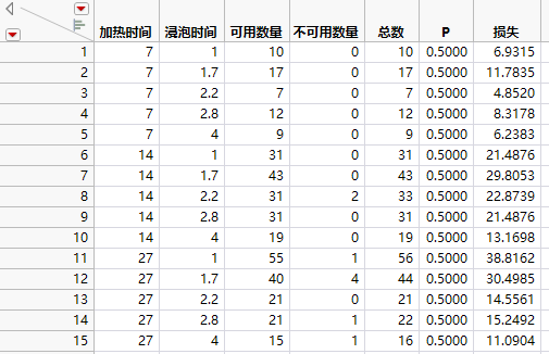

当作为频数(计数)的数据在数据表中的几个列中列出时,您必须将数据变换为 Logistic 回归所需的格式。例如,Ingots2.jmp 数据表(图 12.12)具有列可用数量和不可用数量。这些列对于加热时间和浸泡时间值的每个组合给出可以滚压和不可以滚压的金属锭数。

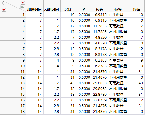

这将创建图 12.13 中的新表。标签是响应 (Y) 列,数据是频数列。
这个堆叠的数据表等价于名义型 Logistic 回归的示例中使用的 Ingots.jmp 样本数据表。
图 12.13 堆叠的数据表
