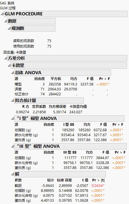

JMP 连接至 SAS。SAS 运行模型并将结果返回给 JMP。结果可以显示为 SAS 输出、HTML、RTF、PDF 或 JMP 报表格式(您可以使用“JMP 首选项”进行格式选择)。图 8.9 显示了 JMP 报表格式的结果。请参见《使用 JMP》中的“从 SAS 导入数据”。
图 8.9 JMP 报表格式的 SAS 结果
SAS Results Formatted as a JMP Report
