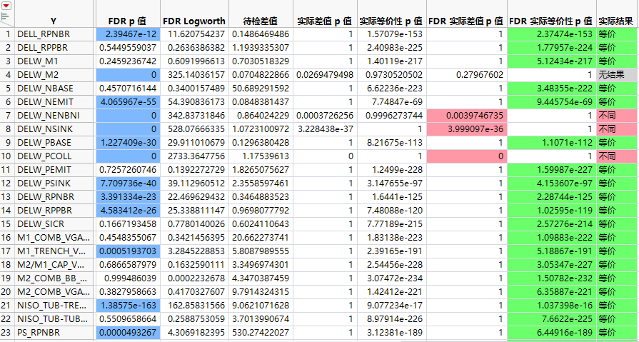

9. 点击“响应筛选”红色小三角并选择保存表 > 保存均值差。
图 24.8 显示了数据表的一部分。对于 Y 中的每个响应,相应的行给出有关过程的“New”和“Old”水平的检验信息。
图 24.8 “均值差”表,部分视图
Means Differences Table, Partial View
因为 Probe.jmp 中规格限没有保存为列属性,JMP 会计算每个响应的实效性差值。将您指定的实效性差值部分 0.15 与响应的 6s 范围估计值相乘,该值用于检验实效性差值和等价性,显示在待检差值列中。
FDR p 值列显示其 p 值指示显著性的响应。FDR 实效性差值 p 值和 FDR 实效性等价性 p 值列给出实效性差值检验和实效性等价性检验的 p 值。请注意很多列在统计上显示存在显著差值,但是不显示存在实效性显著的差值。

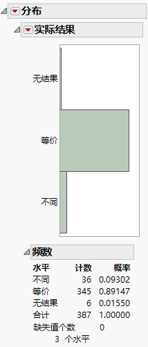

10. 显示““均值差””数据表并选择分析 > 分布。
11. 选择实效性结果,然后点击 Y,列。
12. 点击确定。
图 24.9 显示了实际显著性的结果的分布情况。根据指定的实效性差值检验,只有 36 个检验不同。有 6 个响应的检验是无结果的。您不能判断这些响应在过程前后是否产生了有实效性的差值。
图 24.9 实际显著性结果的分布
Distribution of Practical Significance Results
可以通过点击图中相应的直条来选择 36 个响应进行进一步研究。
