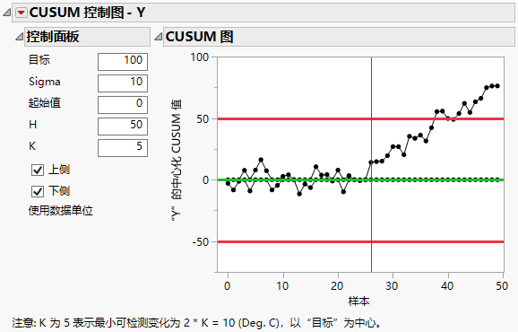

图 10.6 “CUSUM 控制图”报表
CUSUM Control Chart Report
类似于在使用 sigma 单位的示例中那样,CUSUM 图上的垂线指示温度测量值中的偏移大约从样本 26 开始。
