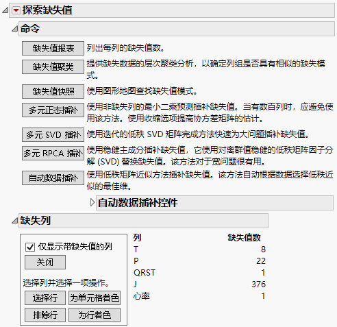

图 22.2 “缺失值”报表
Missing Value Report
图 22.2 中所示的“缺失列”报表指示只有五列有缺失数据。在总共 452 行中,列 J 有 376 个缺失值。因为它缺失大量,插补值可能不会生成有意义的分析。对于此类数据,您可以在支持“信息性缺失”选项的平台中使用列 J 的“信息性缺失”选项来探索模型。

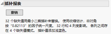

图 22.3 插补报表
Imputation Report
“插补报表”指示插补了多少缺失值以及具体的插补详细信息。曾经包含缺失值的四列中不再留有任何缺失数据。
