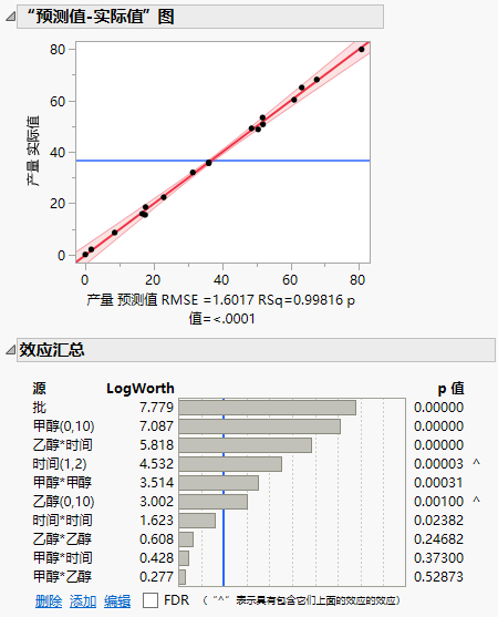

简化模型
“构建模型”按钮在“拟合模型”规格窗口中为列出的项输入模型。要直接使用标准最小二乘法运行模型,请点击“运行模型”按钮。
1. 点击运行模型。
“预测值-实际值图”显示无失拟。“效应汇总”报表建议您可以进一步缩减模型。
图 9.5 “预测值-实际值”图和“效应汇总”报表
Actual by Predicted Plot and Effect Summary Report
2. 在“效应汇总”报表中选择甲醇*乙醇,然后点击删除。
甲醇*时间的 p 值为 0.33750。接下来删除它。
3. 在“效应汇总”报表中选择甲醇*时间,然后点击删除。
乙醇*乙醇的 p 值为 0.15885。接下来删除它。
4. 在“效应汇总”报表中选择乙醇*乙醇,然后点击删除。

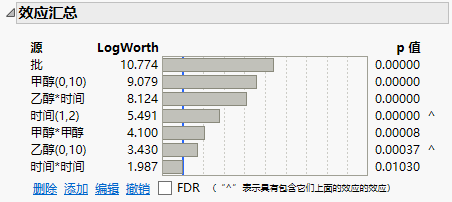

图 9.6 显示最终模型中的效应的“效应汇总”报表
Effect Summary Report Showing Effects in Final Model
其余效应全部显著。您推断这些是活跃效应。
