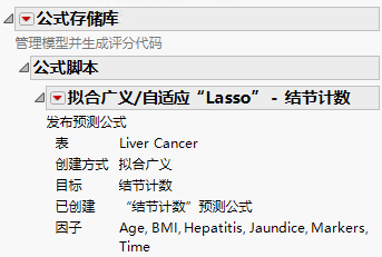

3. 点击“使用‘验证列’验证的‘Poisson’自适应‘Lasso’”旁边的红色小三角,然后选择保存列 > 发布预测公式。
该选项打开包含拟合广义模型的预测公式的“公式存储库”。
4. 要向数据表添加预测公式,请从“公式存储库”中的“拟合广义 - 结节计数”红色小三角中选择运行脚本。
注意:可使用第 3 步中的保存列 > 保存预测公式获取第 3 步和第 4 步的结果。不过,此时预测公式就不再是“公式存储库”的一部分了。
5. 要生成在 JMP 之外使用的得分代码,请从“拟合广义 - 结点计数”红色小三角中选择一种代码类型。随即显示包含该代码的脚本窗口。请参见从“公式存储库”平台生成得分代码。

图 13.2 包含广义模型的“公式存储库”
Formula Depot with a Generalized Model
