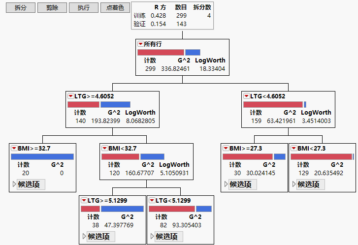

7. 在平台报表窗口中,点击执行以执行自动拆分。
注意:由于“验证部分”会随机抽取,您的结果有可能不同于图 4.2 中的结果。
图 4.2 糖尿病的分割报表
Partition Report for Diabetes
自动拆分得到四个拆分。验证集的最终 R 方为 0.154。决策树显示四个拆分以及每个拆分中的观测计数。

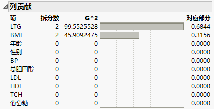

8. 点击“‘Y 二值型’分割”旁边的红色小三角菜单,然后选择列贡献。
图 4.3 “列贡献”报表
Column Contributions Report
“列贡献”报表显示 LTG 和 BMI 是决策树模型中仅有的两个预测变量。在两个拆分中使用每个列。您的结果可能不同。使用“验证部分”时,从数据表中随机选择验证集。若您重做分析,将选择新的随机验证集,并且您的结果可能不同于第一次分析的结果。

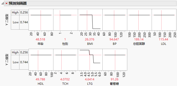

9. 点击“‘Y 二值型’分割”旁边的红色小三角菜单,然后选择刻画器。
图 4.4 分割模型的刻画器
Profiler for Partition Model
该刻画器支持您更改 BMI 和 LTG 的值以获取预测的 Y 二值型结果。其他任何因子在分割模型中都没有拆分。它们的特征是平直线条。
