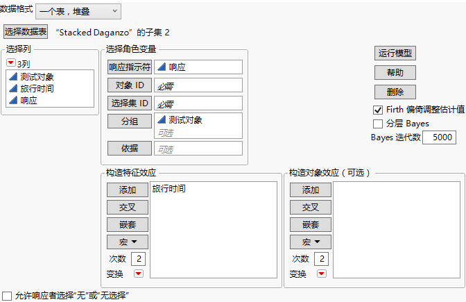

12. 选择分析 > 消费者研究 > 选择以打开启动窗口并指定模型,如图 4.54 中所示。
图 4.54 单表式分析中 Stacked Daganzo 数据子集的“选择对话框”
Choice Dialog Box for Subset of Stacked Daganzo Data for One-Table Analysis

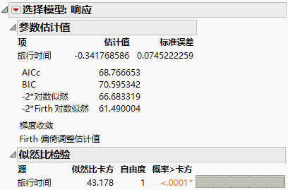

13. 点击运行模型。
图 4.55 单表式分析中 Daganzo 数据的旅行时间的参数估计值
Parameter Estimate for Travel Time of Daganzo Data from One-Table Analysis
请注意该结果与前文图 4.51 中所示的两表模型得到的结果相同。
