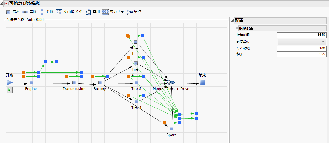

1. 选择帮助 > 样本索引,点击打开样本脚本目录,然后打开 Car Repair Simulation.jsl。
图 13.2 小汽车修复系统关系图
Car Repair System Diagram
随即显示绘制小汽车系统关系图的 RSS 窗口。在该关系图中,左侧第一个方框是“开始”方框。注意在“配置”面板中,RSS 窗口的右侧,模拟设置为运行 3650 天。
2. (可选)在“种子”旁边输入 555。
由于模拟涉及随机元件失效,该操作确保您可以得到以下所示的精确结果。
3. 点击“开始”方框下的绿色小三角模拟小汽车系统。

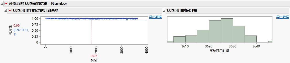

4. 点击“Launch Repairable Systems Simulation Results Explorer”脚本旁边的绿色箭头。
随即显示包含“可修复系统模拟结果”报表的窗口。有关如何解释这些结果的详细信息,请参见“模拟结果”表。
图 13.3 部分 RSS 报表
Partial RSS Report
您预测该汽车在未来 10 年内可用的天数为 3,600 到 3,640 天之间。由于“系统可用性的点估计”图中显示的值接近 1,所以您推断该汽车在未来 10 年的大多数时间内都可以驾驶。而您关注的是哪些元件导致了大多数的系统关闭。

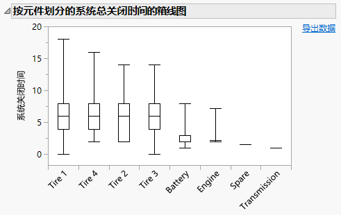

5. 点击“可修复系统模拟结果 - Number”旁边的红色小三角,然后选择按元件划分的系统总停机时间的箱线图。
图 13.4 “按元件划分的系统总停机时间的箱线图”的部分报表
Partial Box Plot of System Total Downtime by Component Report
您推断轮胎导致了大多数的汽车系统关闭。要提高平均的系统总可用性,您可以考虑使用更耐磨的轮胎或另外增加一个备胎。
