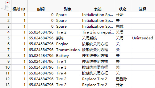

“模拟结果”表在“可修复系统模拟”关系图中,当您点击“开始”下方的绿色箭头以运行模拟后,结果将显示在数据表中。该表说明在每次模拟迭代中出现的事件和后续操作。
结果表包含以下列:

图 13.10 RSS 结果表
请注意,图 13.10 中的第一个条目是 Initialization Spare in Trunk 操作的开始,该操作具有立即完成时间。该操作关闭 Spare 元件,然后在时间仍为 0 时完成。
下一事件是在第一次模拟迭代经过大约 65 天后发生的 Tire 2 is Unrepairable。在第五行中,系统意外设置为“关闭”状态,因为只有三个轮胎能正常使用。Need 4 Tires to Drive 结点要求至少有四个轮胎(包括备胎)才能正常使用。Tire 2 is Unrepairable 事件同时触发了 Replace Tire 2 操作和 Use Spare 操作。第 11 行中触发了 Drive with Spare 操作,系统被设置为“开”状态。
请注意,Tire 2 失效的同时被 Spare 更换。在系统被设置为“关闭”状态和系统恢复“开”状态两个时间点之间未占用任何时间。由于后续操作具有立即完成时间,Tire 2 is Unrepairable 事件未造成任何系统中断时间。结果分析器显示系统中断时间会在操作为“非立即”时累积。
