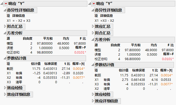

比较这两个报表(图 3.65)。两个报表顶部的“奇异性详细信息”报表显示线性相依性,指示 X1 = X3 - X2。
现在比较两个模型的“参数估计值”报表。举例来说,请注意“模型 1”的 X1 的估计值为 –1.25,而“模型 2”的该值为 2.75。在这两个模型中,仅估计了与效应关联的两个项,因为只有两个模型自由度。请参见“方差分析”报表。估计的两个项的估计值标记为“有偏”,而其余估计值设置为 0 并标记为“清零”。
“效应检验”报表显示未执行任何检验。每一行都标记为“损失自由度”。发生这种情况的原因是:这些效应中任何一个的效应检验都要求在模型中最后输入该效应。不过,另外两个效应完全可以解释与这两个模型自由度关联的模型平方和。所以,对于关注的效应,不存在自由度或关联的平方和。
图 3.65 模型 1(左)和模型 2(右)的“拟合最小二乘法”报表
Fit Least Squares Reports for Model 1 (on left) and Model 2 (on right)
损失自由度

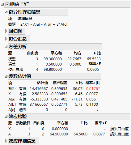

报表各部分显示在图 3.66 中。“奇异性详细信息”报表显示存在涉及到 X1 和效应 A 所关联的三个项的线性相依性。有关如何对名义型效应编码的详细信息,请参见定制检验示例的统计详细信息。“方差分析”报表显示有三个模型自由度。“参数估计值”报表为 X1、A[a] 和 A[b] 这三个项显示了“有偏”估计值,为第四个项 A[c] 显示了“清零”估计值。
“效应检验”报表显示无法检验 X1,因为必须首先输入 A,A 解释三个模型自由度。不过,可以检验 A,但仅有两个自由度。(必须首先输入 X1,它解释其中一个模型自由度。)针对 A 的检验是不完整的,所以必须谨慎解释它。
图 3.66 包含 X1 和 A 的模型的“拟合最小二乘法”报表
Fit Least Squares Report for Model with X1 and A
