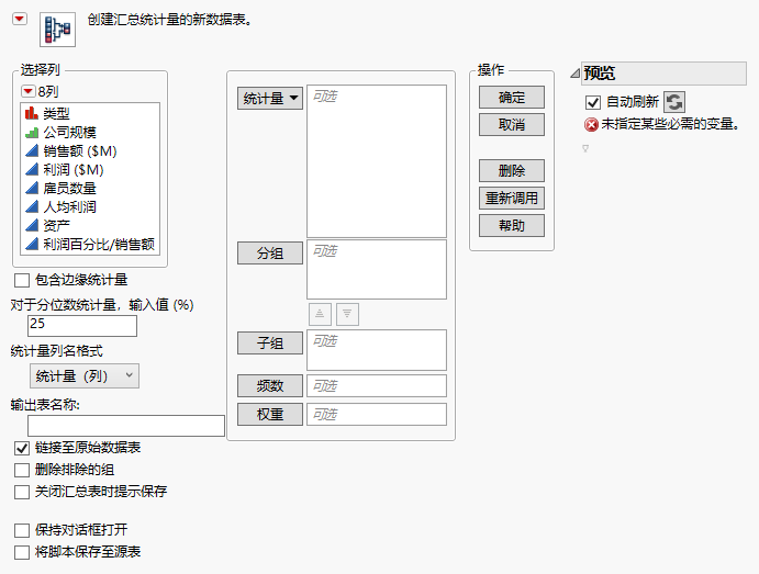

2. 选择表 > 汇总。
3. 选择类型和公司规模,并点击分组。
4. 选择销售额 ($M) 和利润 ($M),并点击统计量 > 均值。
图 3.18 完成的汇总窗口
Completed Summary Window

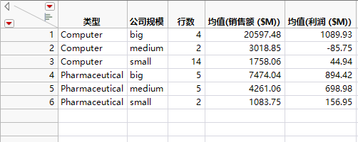

JMP 为类型和公司规模的每个组合计算销售额 ($M) 和利润 ($M) 的均值。
图 3.19 汇总表
Summary Table
汇总表包含下列信息:
• 每个分组变量(在本示例中,类型和公司规模)都有对应列。
• 行数列显示原始表中对应于分组变量每个组合的行数。例如,原始数据表包含 14 行对应于小型计算机公司。
• 每个请求的汇总统计量对应一列。在本示例中,销售额 ($M) 的均值对应一列,利润 ($M) 的均值对应一列。

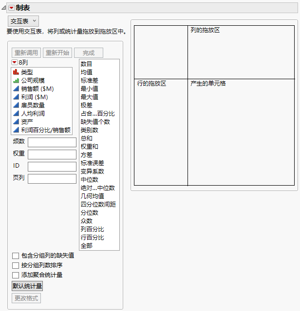

2. 选择分析 > 制表。
图 3.20 制表工作区
Tabulate Workspace

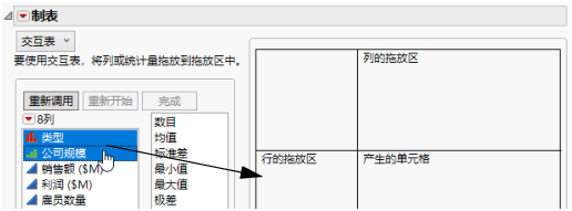

3. 同时选择类型和公司规模。
4. 将它们拖放到行的拖放区。
图 3.21 拖动列到行拖放区

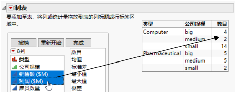

6. 同时选择销售额 ($M) 和利润 ($M),将它们拖放到表中的数目。
图 3.23 添加销售额和利润
Adding Sales and Profit

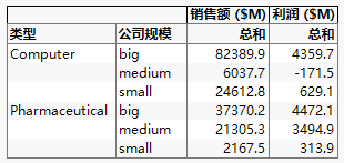

制表现在显示每组销售额 ($M) 的总和以及利润 ($M) 的总和。
图 3.24 总和制表
Tabulation of Sums
