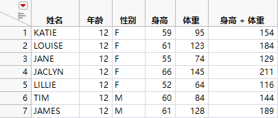

例如,考虑具有简单求和的数据表,如图 2.11 中所示。列身高 + 体重具有公式。该公式为数据表中的所有行将身高和体重按行相加。
图 2.11 具有公式列的数据表
Data Table with Formula Column
