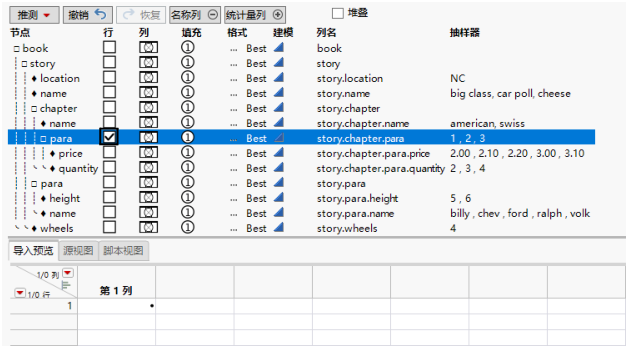

确定如何导入数据
1. 在“行”列中,选择应在数据表中创建新行的元素。在本例中,处理 </para> 时将创建行,并使用行的当前值为该行写入列。
图 3.29 在“行”列中选定的行元素
Row Element Selected in the Row Column

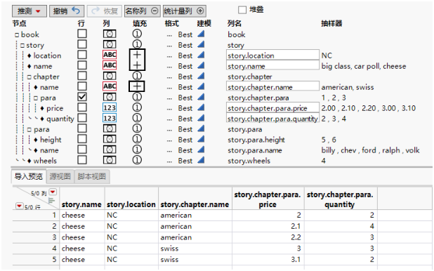

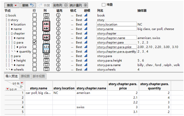

2. 在“列”列中,在“列”圆圈旁边为该列选择数据类型。
‒ location:字符
‒ name:字符(两种情况下皆如此)
‒ price:数值
‒ quantity:数值
提示:“抽样器”列中的值可让您大致了解应该采用哪种数据类型。
图 3.30 “列”列中分配的数据类型
Data Types Assigned in the Col Column
3. 在“填充”列中,指定要填充单元格的值。
对于 location 和两种情况下的 name,请点击“填充”圆圈并选择 +book/story。该设置将使用值填充单元格,直到节点 <book>/<story> 重新开始。
图 3.31 填充在“填充”列中选定的值
Fill Values Selected in the Fill Column

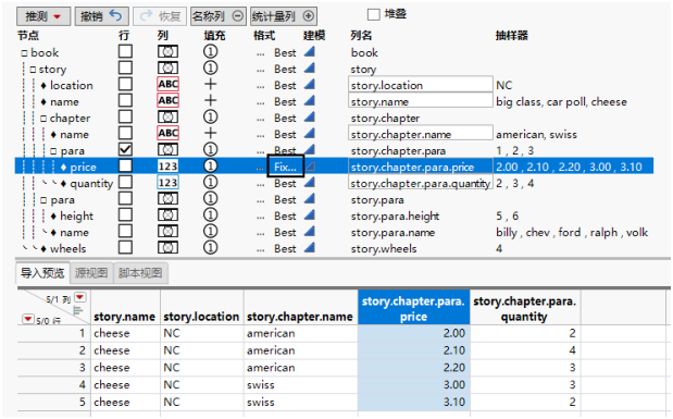

4. 在“格式”列中,点击 price 旁边的 Best,选择 Fixed Dec,为小数位数键入“2”,然后点击确定。
图 3.32 “格式”列中选定的格式类型
Format Type Selected in the Format Column

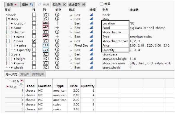

5. 在“列名”列中,按图 3.33 所示重命名各列。
图 3.33 “列名”列中已重命名的列
Renamed Columns in the Column Name Column

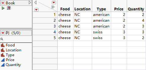

6. 在该窗口的底部,点击确定。
数据将按照您的指定导入数据表。
图 3.34 最终数据表
Final Data Table
