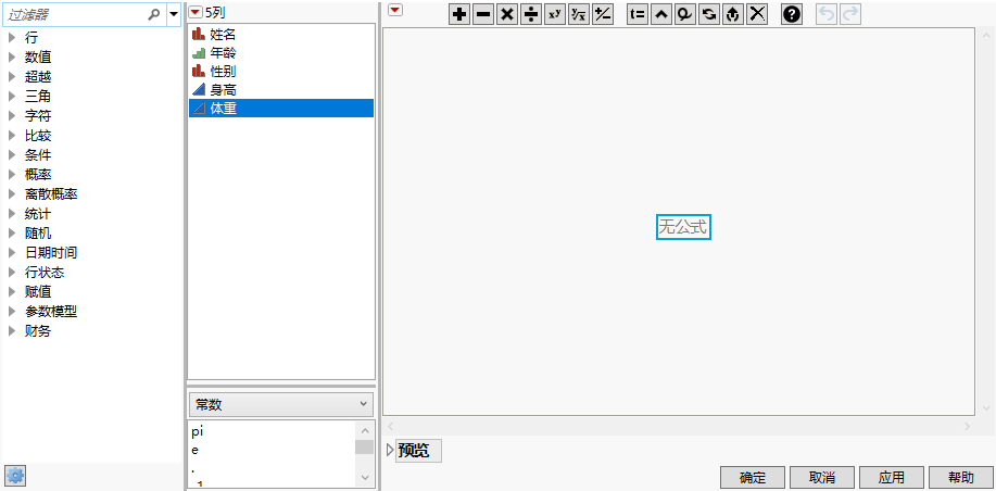

• 从中部窗格中的列表中选择这些常数,如图 7.9 所示。
图 7.9 选定了常数的公式元素浏览器
The Formula Element Browser with Constants Selected
要向公式添加常数,请执行以下步骤:
1. 右击数据表中的列名并选择公式,打开“公式编辑器”。
2. 通过点击公式编辑区域中的框将其选中。(出现蓝色外框时即被选中。)
3. 键入某个数字或在中间窗格中选择常数,如图 7.9 所示。然后在出现的列表中点击某个值:0、1、2、-1、pi、e。该值显示在红色外框中。
4. 使用小键盘和函数完成公式的其余部分。(请参见在公式中引用数据表值、将运算符添加至 JMP 公式和在公式中使用函数。)
