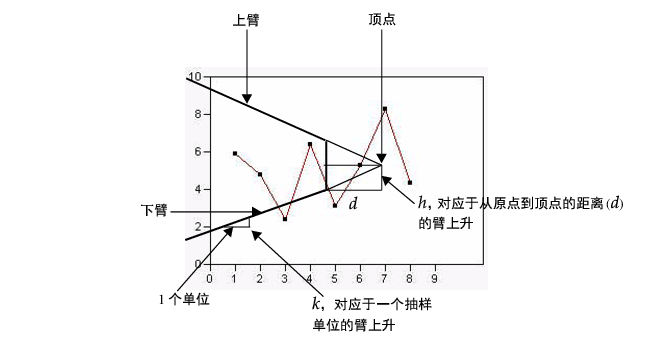

要解释双侧 CUSUM 图,请将各点与构成 V 形模板的限值进行比较。V 形模板是叠加在累积和图上的侧边呈 V 字的形状。V 形模板是通过标绘 V 形限值形成的。V 形模板的原点是最近标绘的点,其双臂沿着水平轴向后延展,如图 14.9 所示。随着不断收集数据,累积和序列随之更新,原点重新定位在最新点。

图 14.9 双侧 CUSUM 图的 V 形模板
V-Mask for a Two-Sided CUSUM Chart
由于过程均值中的偏移会使标绘点的斜率产生变化,所以在 CUSUM 图上很容易检测出这种偏移。斜率变化位置处的点是发生偏移的点。若以前标绘的一个或多个点穿过了 V 形模板的上臂或下臂,情况就会失控。穿过下臂的点指示过程均值增大,穿过上臂的点指示向下偏移。
