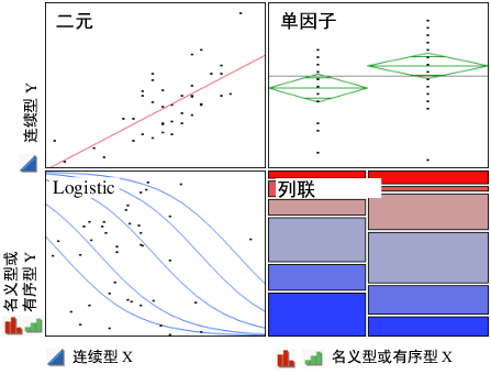

“以 X 拟合 Y”启动以下四个平台之一:
• 使用“二元”可分析连续型 Y 和连续型 X
• 使用单因子分析(包括方差分析)可分析连续型 Y 和分类型 X
• 使用 Logistic 回归可分析分类型 Y 和连续型 X
• 使用“列联”可分析分类型 Y 和分类型 X
图 4.1 四种类型分析的示例
Examples of Four Types of Analyses
“以 X 拟合 Y”平台是以下四个平台(或分析类型)的集合:二元、单因子、Logistic 和列联。
