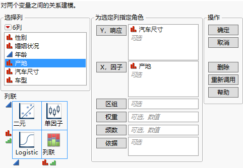

通过选择分析 > 以 X 拟合 Y 启动“列联”平台。“以 X 拟合 Y”启动窗口用于四种不同类型的分析。当您输入有序型或名义型 Y 变量以及有序型或名义型 X 变量时,即可启动“列联”平台。
图 7.3 “列联”启动窗口
The Contingency Launch Window
有关“选择列”红色小三角菜单中选项的详细信息,请参见《使用 JMP》中的““列过滤器”菜单”。“列联”启动窗口包含以下选项:
