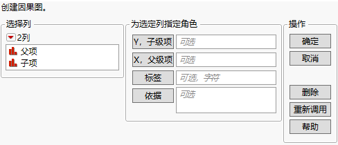

通过选择分析 > 质量和过程 > 关系图启动“关系图”平台。
图 16.4 “关系图”启动窗口
The Diagram Launch Window
有关“选择列”红色小三角菜单中选项的详细信息,请参见《使用 JMP》中的““列过滤器”菜单”。
提示:若想不基于数据表创建基本关系图,请将 Y,子级项和 X,父级项字段留空,并点击确定。然后使用右击菜单中的选项编辑节点。请参见右击菜单。
Y,子级项
表示为父项因子做贡献的子项因子。
X,父级项
表示包含子项因子的父项因子(包括效应)。
标签
在关系图节点中包含“标签”列中的文本。
依据
为“依据”变量的每个值生成单独的关系图。
