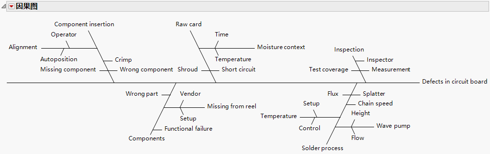

使用“关系图”平台可构建因果图,亦称石川因果图或鱼骨图。使用这些关系图可以:
• 整理导致某种效应的原因(问题根源)
• 执行头脑风暴分析
• 标识变量,为进一步实验做准备
图 16.1 因果图示例
Example of a Cause-and-Effect Diagram
