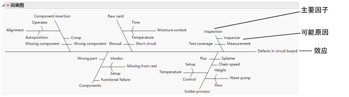

在图 16.5 中作为效应(也称问题)的 Defects in circuit board 显示在右侧的中心线。主要贡献因子显示在分支末尾(Inspection、Solder process、Raw Card 等)。可能原因显示为每个主要因子的分支。
图 16.5 因果图
Cause-and-Effect Diagram
