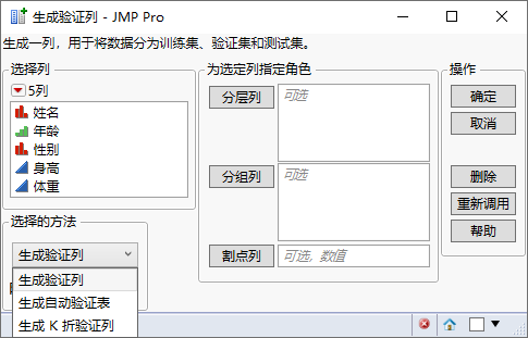

通过选择分析 > 预测建模 > 生成验证列启动“生成验证列”平台。
图 12.3 “生成验证列”启动窗口
Make Validation Column Launch Window
有关“选择列”红色小三角菜单中选项的详细信息,请参见《使用 JMP》中的““列过滤器”菜单”。
“生成验证列”启动窗口提供以下选项:
分层列
分配一个或多个分层列。
分组列
分配一个或多个分类分组列。
割点列
分配一个数值型割点列。
割点批次 ID
分配割点列时,还可以为割点批次 ID 分配一个列。这样您就能够确定“割点批次 ID”列的每个水平中的割点值。
