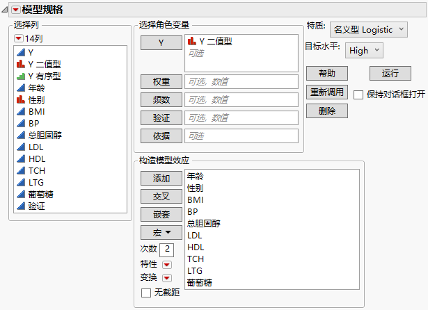

通过选择分析 > 拟合模型并为 Y 输入一个或多个非连续列,启动“名义型 Logistic”和“有序型 Logistic”特质。若为 Y 输入多个列,则拟合每个响应的模型。
图 12.5 选择了“名义型 Logistic”的“拟合模型”启动窗口
Fit Model Launch Window with Nominal Logistic Selected
有关对所有特质通用的“拟合模型”窗口各方面的详细信息,请参见“模型规格”。有关“选择列”红色小三角菜单中选项的详细信息,请参见《使用 JMP》中的““列过滤器”菜单”。这里提供了有关“名义型 Logistic”和“有序型 Logistic”特质的特有信息。
若您的模型效应有缺失值,可以将这些缺失值视为信息性类别。从“模型规格”红色小三角菜单中选择“信息性缺失”选项。
要指定没有截距项的模型,请在“拟合模型”窗口的“构造模型效应”面板中选择“无截距”选项。“无截距”选项不可用于“有序型 Logistic”特质。
Logistic 回归模型中所关注的事件由“拟合模型”窗口中的“目标水平”选项定义。仅当在“名义型 Logistic”特质中指定二值响应列时该选项才可用。
